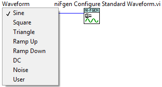

Configure Standard Waveform.vi는 생성될 표준 파형 유형을 선택하는데 사용됩니다.

이 웨이브폼은 위 그림에 보이는 메뉴중 User를 선택하여 정의할 수 있으며, Define User Standard Waveform VI (아래 그림)를 이용하여 메모리에 업로드 할 수 있습니다.

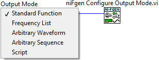

NI 5441, 5442, 5450, 5451같은 몇몇 AWG들은 Standard Function Mode를 사용한 DDS 기능을 갖고 있습니다. 이 AWG들은 Configure Output Mode VI에서 Standard Function Mode를 사용할수 있고, DDS의 모든 장점을 갖고 있습니다. NI 5412, 5421, 5422등은 DDS를 사용하지 않은 Standard Function Mode를 사용할 수 있습니다. 이 장치들은 메모리에 저장되어 있는 만큼만의 기본 신호만을 생성할 수 있습니다. 이 장치들은 실행중에 기본 신호의 주파수를 바꿔야 하는 어플리케이션에는 이상적이지 않습니다.
