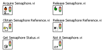

圖1:Semaphore Palette 中的 VI (Programming»Synchronization»Semaphore)
為此,建立一個 Semaphore,然後分別在每個關鍵程式片段的開始和結束放置 Acquire Semaphore 和 Release Semaphore VI。因此,一次只能有一個 subVI 可以獲得並釋放 Semaphore,以確保資料正確。在 subVI 結束之前使用 Release Semaphore Reference VI 並停止 subVI。
