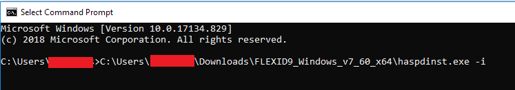

NI License Manager 4.0〜4.4
  1. USBキー ドライバをインストールするには、Windows OSに対応するビットバージョンをダウンロードする必要があります。
    • Windows 32ビットOSの場合、FLEXID9_Windows_v7_60_i686.zipをダウンロードします。
    • Windows 64ビットOSの場合、FLEXID9_Windows_v7_60_x64.zipをダウンロードします。
  2. 解凍後、ダウンロードのファイルパスをメモします。
  3. Windowsのスタートボタンをクリックし、「cmd」を検索してWindowsコマンドプロンプトを開きます。
  4. コマンドプロンプトウィンドウにhaspdinst.exeインストーラーのファイルパスを貼り付けます。ファイルパスの直後に「-i」を追加してEnterキーを押します。これでドライバがコンピュータにインストールされます。

  • USB_Key_NILM_4_5_later_x86、USB_Key_NILM_4_5_later_x64、FLEXID9_Windows_v7_60_i686、またはFLEXID9_Windows_v7_60_x64のアンインストール
    • ドライバのインストール手順に従いますが、コマンドプロンプト行に「-i」を追加する代わりに「-r」を追加します。

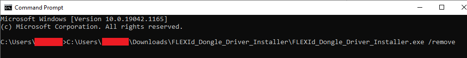

  • FLEXId_Dongle_Driver_Installerのアンインストール
    • Windowsのスタートボタンをクリックし、「cmd」を検索してWindowsコマンドプロンプトを開きます。
    • コマンドプロンプトウィンドウにFLEXId_Dongle_Driver_Installer.exeのファイルパスを貼り付けます。
    • ファイルパスの直後に[スペース] /removeを追加してEnterキーを押します。これでドライバがコンピュータからアンインストールされます。
