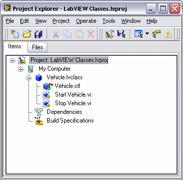

Class (類別) 定義與實例出的物件所擁有/關聯的資料(屬性/Attribute) 和 Method (方法)。
在LabVIEW 專案中他以
.lvclass 檔案形式存在。
![](/servlet/rtaImage?eid=ka03q000000ZgD5&feoid=00N0Z00000HEWRt&refid=0EM0Z000000FOzj)
圖 1:此處顯示的Class 是 Vehicle。 .ctl 檔案包含該類別的所有關聯資料(屬性)
並且有兩個與該 Class 相關的 Method (方法)。
Object 是 Class 的特定實例。Object 具有由 Class 定義的屬性和方法。

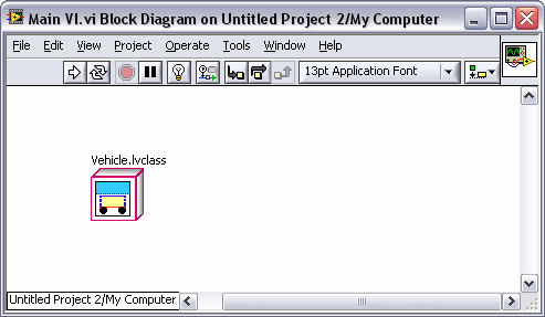

如果您只是定義了一個 LabVIEW Class,但沒有在任何一個 VI 中使用它,那麼就沒有 Object 的存在。
下面是一個車輛 Object 實例化在LabVIEW Block Diagram的體現:
