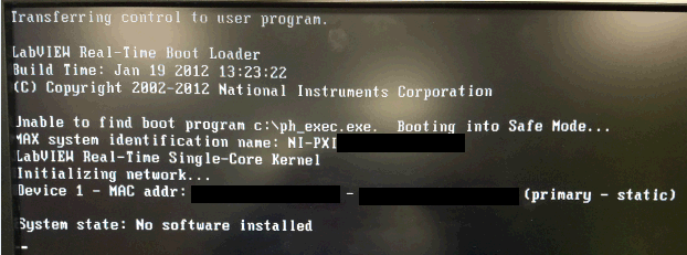

리얼 타임 시스템 부팅 될 때 다음과 같은 에러가 나타납니다.
부팅 프로그램 c:\ ph_exec.exe를 찾을 수 없습니다. 안전 모드로 부팅 중…
  1. 호스트 PC에서 컨트롤러에 연결하고 NI MAX를 사용하여 타겟에 소프트웨어를 로드합니다. 이를 위한 단계는 여기에서 찾으십시오. Real-Time 타겟을 포맷하고 소프트웨어를 다시 설치하는 방법은 무엇입니까?
  2. NI MAX에서 디바이스를 찾는데 문제가 있는 경우 가이드를 따르십시오 : MAX에서 NI CompactRIO 또는 네트워크 장치가 나타나지 않습니다
추가 정보
Pharlap 실행 파일이 컨트롤러 디스크에 없음을 나타냅니다. 리얼 타임 운영 체제에 소프트웨어가 로드되지 않았음을 의미하며 일반적으로 컨트롤러가 팩토리 셋팅에서 처음으로 부팅되거나 포맷될 때 나타납니다.
호스트 컴퓨터에서도 파일이 누락 될 수 있으며 이 경우에 타겟에 소프트웨어를 설치할 때 파일을 찾을 수 없다는 에러 메시지가 표시됩니다.
