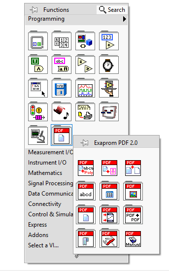

PDF 조작을 위한 빌드된 기능이 없습니다.그러나 PDF 파일의 생성 및 수정을 위한 커뮤니티 기반 툴킷 Exaprom PDF 2.0 이 있습니다.위 링크의 지침에 따라 포함된 VI는 Exaprom PDF 2.0 팔레트에 있어야 합니다.

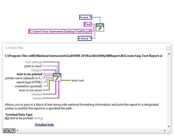

또 다른 옵션은 Report Generation Toolkit의 간단한 간단한 텍스트 리포트 생성.vi를 사용하는 것입니다.여기에서 Word 보고서를 만들고 조작한 다음 나중에 PDF로 저장할 수 있습니다. .pdf 확장자로 새 파일을 만듭니다.
