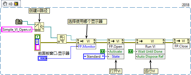

我需要在不同的显示器中打开我的子VI,子VI将根据用户的决定打开。我怎样才能在LabVIEW上实现这?
这可以使用属性节点:
前面板窗口:显示器属性
实现。当您使用此属性节点时,您可以选择在哪个显示器中打开子VI。请参考以下代码:
上面提供的代码是一个代码片段,您可以将其保存到计算机中,然后将其拖曳到LabVIEW VI中,像普通代码一样使用。
要查看如何在LabVIEW中打开子VI,您可以参考
如何控制在LabVIEW中打开子VI的前面板
