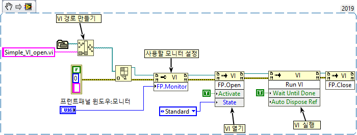

사용자 설정에 따라서 SubVI를 다른 모니터에서 자으로 열리게 만들고 싶습니다. 이것을 LabVIEW에서 구현하려면 어떻게 해야합니까?
이는 프로퍼티 노드:
FP.Monitor
로 구현이 가능합니다. 해당 프로퍼티 노드를 사용하여 SubVI를 열 모니터를 선택할 수 있습니다. 다음 코드를 참고해 보십시오.
위의 코드는 컴퓨터에서 저장하여 LabVIEW VI로 끌어 내면 일반 코드처럼 사용할 수 있는 스니핏입니다.
