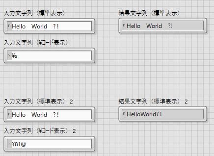

文字列の検索と置換関数
を使用して、文字列間の空白(スペース)を削除できます。検索文字列の指定は、削除するスペース、半角スペース、または全角スペースによって異なります。
次の例を参照してください。
入力文字列では、「?」と「!」の間に半角スペースがあります。また、「Hello」と「World」の間、および「World」と「?」の間に全角スペースがあります。
