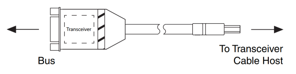

NI-XNET硬件可选接口端口连接器
收发器电缆(TRC)
NI-XNET CAN / LIN收发器电缆
启用NI-XNET主机端口与车辆通讯总线(CAN或LIN)之间的连接。
