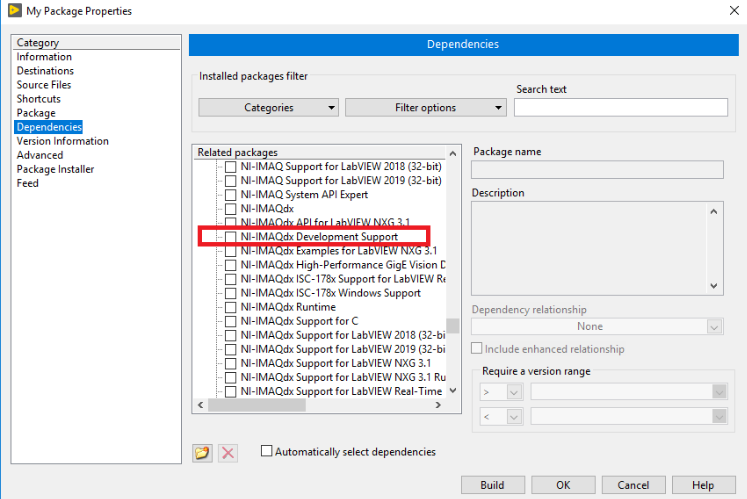

我在使用LabVIEW和Application Builder 2019建立安裝檔(Installer)時,找不到可以含括NI-IMAQdx Development Support作為附件軟體包的選項。我需要它,以便能夠在欲部署的電腦上使用MAX設定相機。
解決方案
Vision Acquisition Software 19.0已刪除了將NI-IMAQdx Development Support作為附件軟體包含在安裝檔中的功能。
作為代替,您可以在使用Application Builder或NI Package Builder建立軟體包時,將NI-IMAQdx Development Support作為相依性項目(Dependencies)。首先,前往至Dependencies分頁面,然後取消勾選Automatically select dependencies。接著選擇Filter options » All packages (including hidden),如下圖所示。
