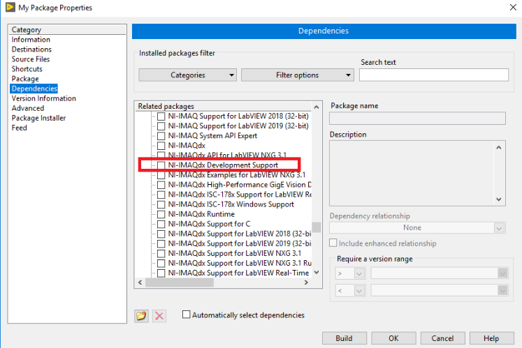

我正在使用LabVIEW和Application Builder 2019构建安装程序,但找不到NI-IMAQdx开发支持作为附加的软件包。我需要这样做,以便可以在部署计算机上的MAX中配置摄像机。
Vision Acquisition Software 19.0中已删除了将NI-IMAQdx开发支持作为附加软件包包含在安装程序中的功能。
相反,使用Application Builder或
NI Package Builder构建
软件包时,可以将NI-IMAQdx开发支持作为依赖项。首先,导航到“依赖项”选项卡,然后取消选中“
自动选择依赖项”
。然后选择
过滤器选项
所有软件包(包括隐藏的软件包)
,如下所示。
