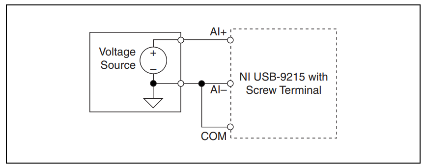

グラウンド基準差動電圧信号
接地された差動信号の場合、正の電圧信号をAI +に接続し、負の信号をAI–に接続します。ネジ留め式端子付き、または、ばね端子付きのNIUSB-9215の場合は、信号リファレンスをCOM端子に接続します。

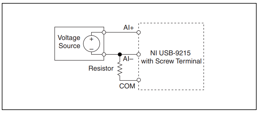

浮動電圧信号
浮動型信号の場合、ネジ留め式端子付きまたは、ばね端子付きのNIUSB-9215では、電圧が仕様のコモンモード信号範囲外になる可能性があります。電圧がコモンモード範囲外の場合、NIUSB-9215によって読み取られるデータは正確ではありません。電圧をコモンモード範囲内に保つには、信号の負のリード線を1MΩの抵抗を介してCOMに接続します。 BNCを備えたNIUSB-9215Aには、電圧源をコモンモード範囲内に保つ内部回路があります。

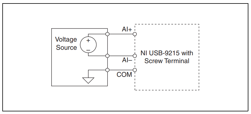

シングルエンド電圧信号
正の電圧信号をAI +に接続します。グラウンド側信号をAI–に接続します。ネジ留め式端子付き、または、ばね端子付きのNIUSB-9215の場合、コモンモード電圧を指定された範囲に保つために、接地信号をCOM端子にも接続する必要があります。
