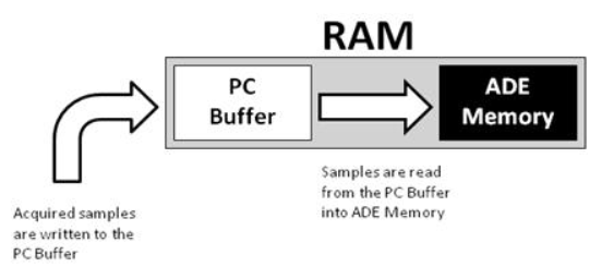

NI-DAQmx的Overwrite錯誤:
該錯誤表示當應用程式沒辦法夠快地從PC Buffer讀取數據至ADE memory導致的資訊遺失現象。Circular PC Buffer內的舊資料在還未傳輸進ADE memory之前就被新的資料覆蓋。
圖1:RAM上資料透過PC Buffer傳遞至ADE memory的途徑

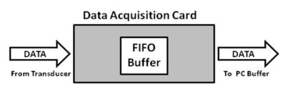

NI-DAQmx的overflow錯誤:
Overflow錯誤表示資料擷取卡上的先進先出(FIFO)記憶體buffer已達到該裝置的最大容量,並且無法再接受新的資料。Overflow錯誤表示匯流排的傳輸速率無法應付資料擷取進來的輸入速率。
圖2:資料透過FIFO記憶體傳輸至PC Buffer的途徑
