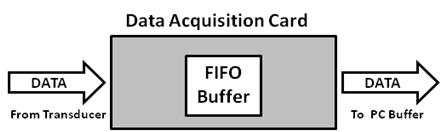

NI-DAQmx의 오버플로우 에러:
오버플로우 에러는 데이터 수집 카드의 First In First Out(FIFO) 메모리 버퍼가 수집 된 샘플을 저장할 수있는 최대 용량에 도달했으며, 더 이상 샘플을 수집할 수 없음을 나타냅니다. 오버플로우 에러는 요청 된 데이터 입력 속도에 미치지 못하는 버스 전송 속도로 인해 발생합니다.
