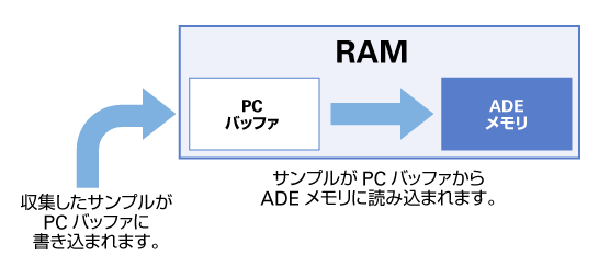

NI-DAQmxでの上書きエラー:
このエラーは、情報が失われ、アプリケーションがPCバッファからデータを十分に速く読み取らない場合に発生することを示します。循環PCバッファに書き込まれたサンプルは、アプリケーション開発環境(ADE)メモリに読み取られる前に上書きされます。

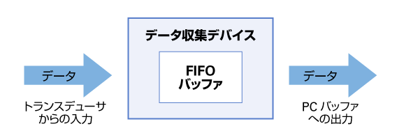

NI-DAQmxでのオーバーフローエラー:
オーバーフローエラーは、データ収集デバイスのファーストインファーストアウト(FIFO)メモリバッファが、収集したサンプルを格納するための最大容量に達しており、新しいサンプルを受け入れることができなくなることを示します。オーバフローエラーは、要求されたデータ入力レートに満たないバス転送レートの兆候です。
FIFOバッファデータパス
