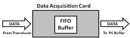

Los errores de desbordamiento indican que el búfer de memoria First In First Out (FIFO) a bordo de su tarjeta de adquisición de datos ha alcanzado su capacidad máxima para almacenar muestras adquiridas y ya no puede aceptar nuevas muestras. Un error de desbordamiento es un síntoma de una velocidad de transferencia de bus que no llega a la velocidad de entrada de datos solicitada.
Figura 2: Ruta de datos de la memoria intermedia FIFO
