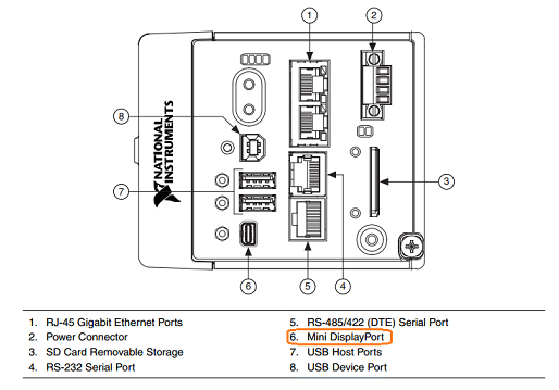

組込UIは、特定のNI Linux Real-Timeターゲットでの豊富なHMIエクスペリエンスを可能にします。組込UIをサポートするには、RTターゲットに次の両方が必要です。
  • ターゲットは、Intel x64チップセットを搭載したNI Linux Real-Timeオペレーティングシステムを実行している必要があります。ターゲットが使用している特定のチップセットを確認するには、Real-Time Controllers and Real-Time Operating System Compatibilityを参照してください。
および
  • ターゲットには、Mini DisplayPort、DisplayPort、VGAポート、またはその他の互換ディスプレイコネクタが搭載されている必要があります。
