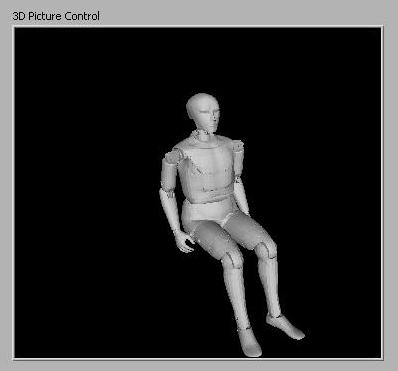

  • 3DモデルのVRMLファイルやSTLファイルがあります。VIのフロントパネルに3Dモデルを表示して制御する方法はありますか?
  • SketchUpで作成した3Dモデルをフロントパネルに表示するにはどうすればよいですか?
はい、LabVIEW開発システムまたはプロフェッショナル開発システムを使用している場合は、3Dピクチャ制御器VIを使用してフロントパネルに3Dモデルを表示できます。この方法は、LabVIEWベースパッケージでは使用できません。
Whileループを使用すると、回転やズームなど3Dモデルを制御できるようになります。
LabVIEW 8.5以降
描画領域を設定(Set Drawable)を使用します。
LabVIEW 8.4以前
ジオメトリを設定(Set Geometry)メソッドを使用します。このメソッドはLabVIEW 8.4以降ではサポートされなくなりました。サポートされなくなったプロパティやメソッドは下図のように赤色になります。
3Dピクチャ制御器においてカメラの視点は、デフォルトで固定されます。3Dピクチャ制御器内でモデルを回転できるようにする方法は、3Dシーンのカメラを構成するを参照してください。
