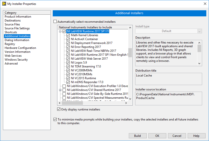

我想發布LabVIEW Run-Time Engine (RTE) 的安裝檔,且我想使他變得更小,請問這是有可能的嗎?
為什麼只是包含LabVIEW Run-Time 的安裝檔,容量卻這麼大?該如何縮小它?
解決方案
您可以在安裝檔屬性對話框的Additional Installers類別中,選擇要發布的Run-Time Engine選項。我們建議包含預設選取的LabVIEW Run-Time Engine。
相關資訊
不幸地,我們無法將RTE變得更小。我們已盡可能地將安裝檔的軟體分割開來。例如,如果您製作了一個安裝檔且只選擇安裝LabVIEW Run-Time Engine (沒有其他的driver像是NI-DAQmx, NI-488.2等等),則您已經製作成了一個最小單位的Run-Time Engine,沒有辦法再使他變得更小了。
