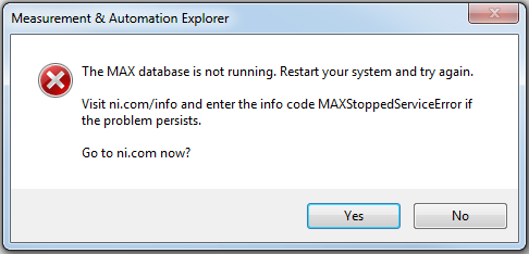

Measurement & Automation Explorer를 실행시켰을 때, 아래와 같은 에러가 발생했습니다.
MAX Database Connection Error:
There was a problem connecting to the database.
Please restart your computer and contact National Instruments if the problem persists.
이 문제를 해결하려면 어떻게해야합니까?
이 메시지는 NI Configuration Manager service가 멈추었음을 의미합니다. 이는 NI 소프트웨어가 설치된 다음에 컴퓨터가 재부팅 되지 않았을 때 발생 할 수 있습니다. 컴퓨터를 재부팅하고 다시 시도 해보십시오.
또는, NI Configuration Manager를 다음과 같이 수동으로 재 시작 해 줄 수도 있습니다.

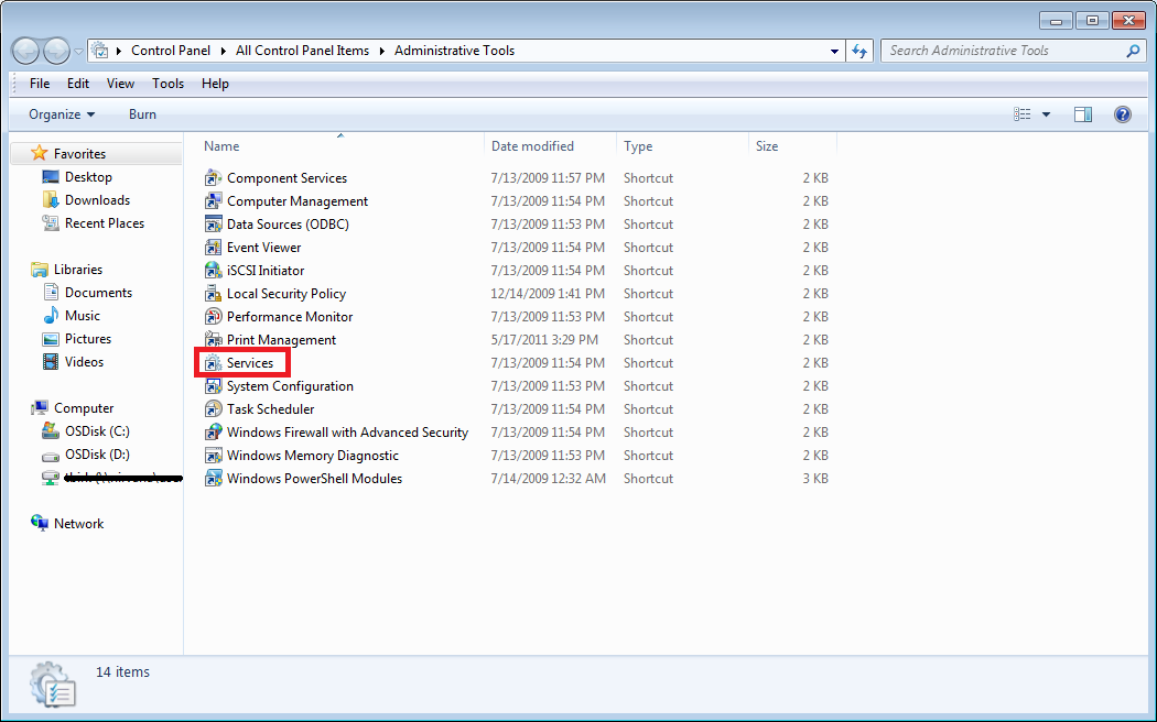

  1. 제어판(Control Panel)으로 가서 관리 도구(Administrative Tools) >> 서비스(Services)를 선택하십시오.

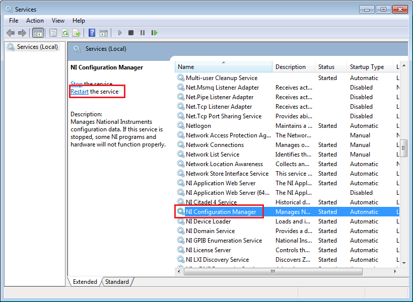

  2. NI Configuration Manager 항목을 오른쪽 클릭하고 재시작(Restart)를 선택 하십시오.
서비스가 성공적으로 시작되었는데, 잠시후 자동으로 멈춘다면, Windows Firewall이 원인이 될 수 있습니다. 서비스가 계속 실행 될 수 있도록 Firewall을 Disable 하기 바랍니다. Windows Firewall을 올바르게 설정하기 위해서는 Configuring Software and Hardware Firewalls to Support National Instruments Products 를 확인하기 바랍니다.
