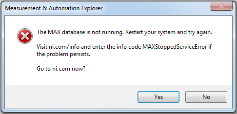

Measurement & Automation Explorerを実行すると、以下のエラーが発生します。
The MAX database is not running. Restart your system and try again.
Visit ni.com/info and enter the info code MAXStoppedServiceError if the problem persists.
Go to ni.com now?
修正するにはどうすればよいですか?
このメッセージは、 NI Configuration Managerサービスが停止されていることを示しています。NIソフトウェアのインストール後にコンピュータを再起動していないことが原因である可能性があります。コンピュータを再起動して再度試みてください。

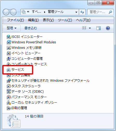

  1. コントロールパネルに移動して 管理ツール>>サービスを選択します。

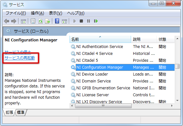

  2. NI Configuration Managerの項目を右クリックして再起動を選択します。
