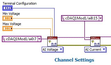

NI 9207 전압 / 전류 입력 모듈로 데이터를 수집하려고 합니다. 전압 데이터를 잘 얻을 수 있지만 전류 측정을 추가하려고 하면 "지정된 리소스가 예약되어 있습니다"라는 메시지가 표시됩니다. 같은 태스크에서 전압과 전류 데이터를 모두 수집하려면 어떻게 해야합니까?
DAQmx 채널 생성 VI를 여러 번 호출하여 같은 태스크에서 다른 측정 유형의 채널을 생성할 수 있습니다. 전압 값에 전류 값을 추가하려면 두 개의 채널을 직렬로 만들 수 있습니다. 다음 스크린 샷은 전압 값과 함께 전류 값을 얻기 위해 예제 'Voltage -Continuous Input'( 도움말 >> 예제 찾기 >> 하드웨어 입력과 출력 >> DAQmx >> 아날로그 입력 )에 대한 수정을 보여줍니다.
그런 다음 아래와 같이 DAQmx 읽기의 출력으로 데이터를 정상적으로 표시 할 수 있습니다.
