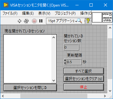

  • VISAセッションモニタを開くVIOpen VISA Session Monitor .vi)は、ユーザがそのコンピュータ上で開いているすべてのVISAセッションを時間の経過とともに監視できるようにするスタンドアロンVIです。
上記のVIは、どちらも<LabVIEW>\vi.lib\Utilityディレクトリにあるvisa.llbに含まれています。
