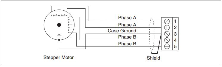

  • 4線Stepper馬達
儘管許多馬達都利用6線和8線配置,但大多數雙極(每相一個繞組)Stepper馬達提供了四根線來連接到馬達繞組。基本的4線Stepper馬達如圖1所示。連接這種類型的馬達非常簡單,只需將A和A'引線連接到馬達驅動器上的相應相輸出即可。
圖1: 4線Stepper馬達

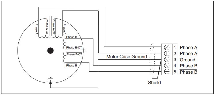

  • 6線Stepper馬達

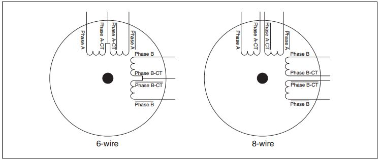

6線Stepper馬達類似於4線配置,其附加特徵是,公共抽頭位於每個相的兩端之間,如圖2所示。具有這些中央抽頭的Stepper馬達通常稱為單極馬達。此接線配置最適合需要相對低速高扭矩的應用。儘管某些馬達不需要使用中心抽頭,並且大多數情況下都可以作為4線馬達連接,但大多數NIStepper馬達接口都不支援6線Stepper馬達。
圖2: 6線Stepper馬達(左)8線Stepper馬達並聯(右)

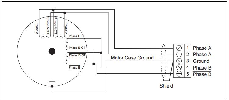

如圖4所示,也可以將8線製Stepper馬達與各相的繞組並聯連接。這種配置可實現更好的高速運行,同時需要更多的電流來產生額定轉矩。這種連接類型有時稱為平行雙極佈線。
圖4: 8線Stepper馬達(並聯配置)
