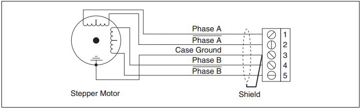

많은 모터가 6 선식 및 8 선식 구성을 활용하지만 대부분의 바이폴라 (위상 당 하나의 와인딩) 스테퍼 모터는 모터 권선에 연결하기 위해 4 개의 와이어를 제공합니다. 기본적인 4 선식 스테퍼 모터가 그림 1에 나와 있습니다. 이 모터 유형을 연결하는 것은 매우 간단하며 A 및 A '리드를 모터 드라이브의 해당 위상 출력에 연결하기 만하면됩니다.
그림 1 : 4 선식 스테퍼 모터
