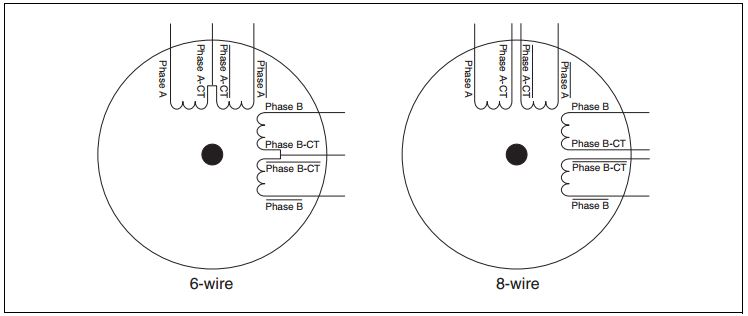

  • 6線式ステッピングモータ
6線式ステッピングモータは4線式構成に類似していますが、図2に示されているように各相の一方の端に中点タップ(CT)が追加されています。中点タップを有するステッピングモータは、ユニポーラモータとも呼ばれます。この配線構成は、比較的低速で高トルクを必要とするアプリケーションに適しています。ほとんどのNI製ステッピングモータのインタフェースは、6線式ステッピングモータをサポートしていませんが、モータによっては中点タップを使用する必要がなく、普通に4線式モータとして接続することができます。
図2: 6線式ステッピングモータ(左)、並列構成である8線式ステッピングモータ(右)
  • 8線式ステッピングモータ

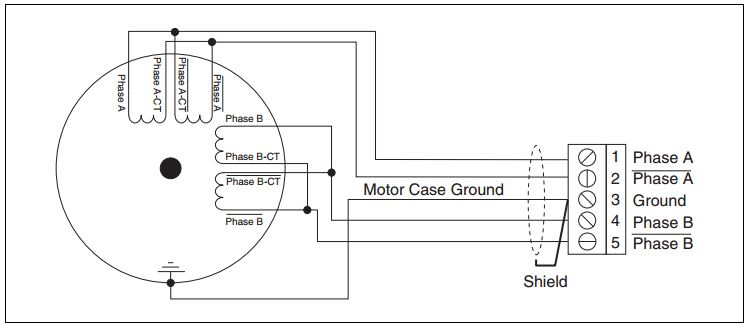

一部のモータは8線式構成に対応しており、モータ速度またはトルクを優先するために複数の配線構成が可能です。8線式ステッピングモータは直列または並列のどちらでも巻線に接続できます。図3は、各相の2つの巻線が直列に接続された8線式ステッピングモータを示します。この構成は6線式構成に非常によく似ており、同様に高速性能を犠牲にして最大トルクを提供します。
図3: 直列構成である8線式ステッピングモータ
図4に示すように、8線式ステッピングモータには各相の巻線を並列に接続することもできます。この構成では、動作速度は向上しますが、定格トルクを得るにはより大きい電流が必要となります。この構成タイプは、並列バイポーラ配線としても知られています。
図4: 並列構成である8線式ステッピングモータ
