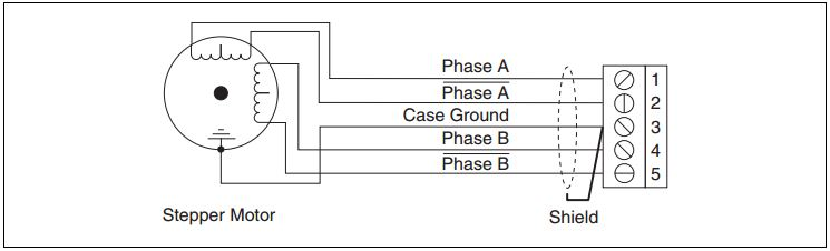

  • Motores paso a paso de 4 cables
Si bien muchos motores aprovechan las configuraciones de 6 y 8 cables, la mayoría de los motores paso a paso bipolares (un devanado por fase) proporcionan cuatro cables para conectarse a los devanados del motor. En la Figura 1 se muestra un motor paso a paso básico de 4 cables. La conexión de este tipo de motor es muy sencilla, requiere la conexión de los cables Phase A y Phase A' a las salidas de fase correspondientes de su motor.
Figura 1: Motor paso a paso de 4 cables

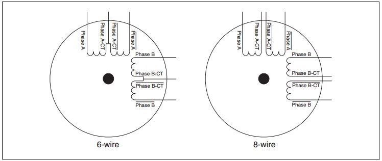

  • Motores paso a paso de 6 cables
Un motor paso a paso de 6 cables es similar a una configuración de 4 cables con la función adicional de una toma común colocada entre cada extremo de cada fase, como se muestra en la Figura 2 (de la figura, note que el término fase es utilizado como Phase, en inglés). Los motores paso a paso con estas tomas centrales a menudo se denominan motores unipolares. Esta configuración de cableado es más adecuada para aplicaciones que requieren un alto par de torsión a velocidades relativamente bajas. La mayoría de las interfaces de los motores paso a paso de National Instruments no son compatibles con los motores paso a paso de 6 cables, aunque algunos motores no requieren el uso de tomas centrales y se pueden conectar normalmente como un motor de 4 cables.
Figura 2: Motor paso a paso de 6 cables (izquierda) Motor paso a paso de 8 cables en paralelo (derecha)

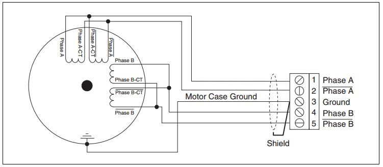

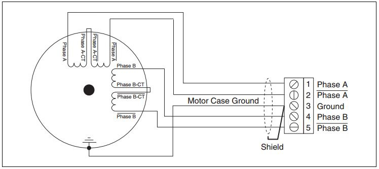

  • Motores paso a paso de 8 cables (8-wire)
Algunos motores también se ofrecen en configuraciones de 8 cables, lo que permite múltiples configuraciones de cableado dependiendo de si la velocidad o el par del motor es más importante. Se puede conectar un motor paso a paso de 8 cables con los devanados en serie o en paralelo . La figura 3 muestra un motor paso a paso de 8 cables con ambos devanados de cada fase conectados en serie. Esta configuración es muy similar a la configuración de 6 cables y, de manera similar, ofrece la mayor torsión por amplificador a expensas del rendimiento de alta velocidad.
Figura 3: Motor paso a paso de 8 cables (configuración de la serie)
También es posible conectar un motor paso a paso de 8 hilos con los devanados de cada fase conectados en paralelo, como se muestra en la Figura 4. Esta configuración permitirá un mejor funcionamiento a alta velocidad y requerirá más corriente para producir el par nominal. Este tipo de conexión a veces se conoce como cableado bipolar paralelo.
