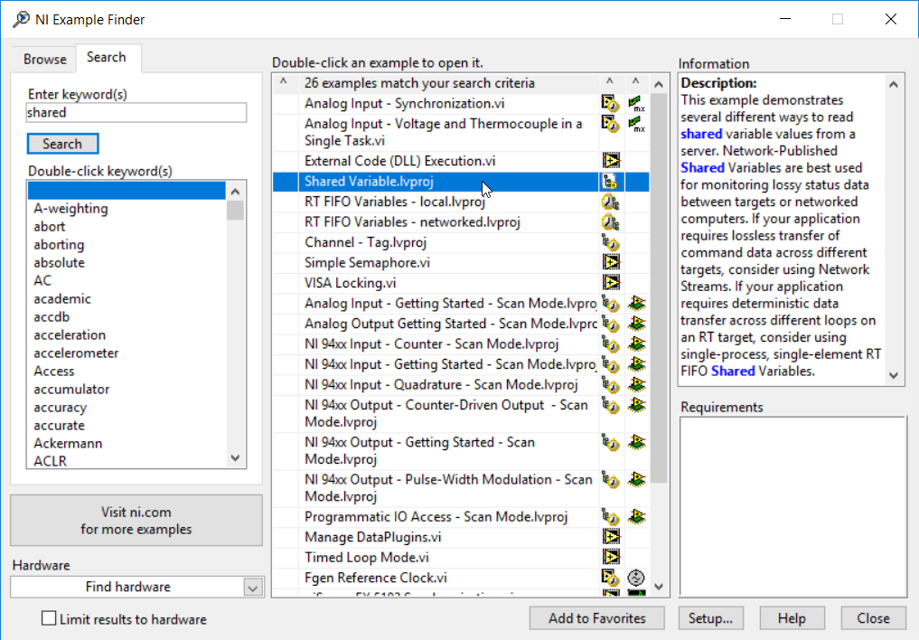

为了帮助缩小错误原因的范围,您可以使用 LabVIEW 示例“shared variables.lvproj”,该示例位于帮助 >>查找范例。

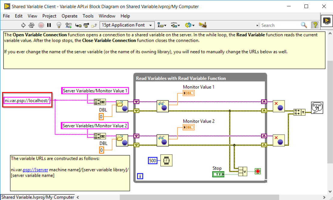

在一台 PC 上运行 Shared Variable Server VI,然后打开 Shared Variable Client - Variable API 并使用 IP 或计算机名称替换下面显示的字符串。这将帮助您使用已确认有效的代码并隔离网络/防火墙的错误原因。
