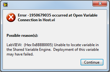

プログラムでLabVIEWシェア変数にアクセスしようとすると、エラー-1950679035が発生し、場合によってはエラー1950679027が発生します。プログラムを最初にセットアップしたときにシェア変数を正常にデプロイしましたが、エラー発生時には再デプロイしていません。
エラーコード-1950679035がOpen Variable Connection in Host.viで発生
考えられる理由:
LabVIEW: (Hex 0x8BBB0005) シェア変数エンジン(SVE)にシェア変数が見つかりません。このシェア変数のデプロイメントに失敗したか、SVEが開始されていないか、SVEがビジーでこの要求に応答できない可能性があります。

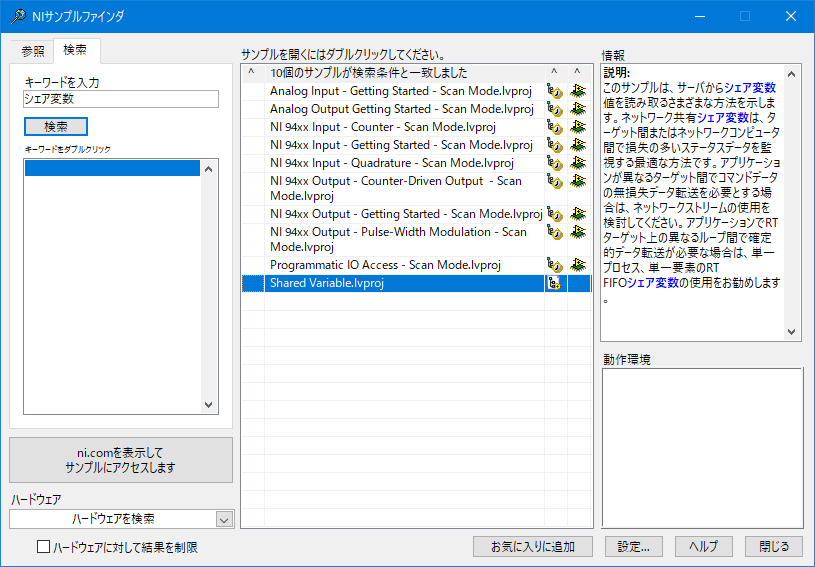

エラーの原因を絞り込むには、LabVIEWのヘルプ>>サンプルを検索にあるLabVIEWサンプル「shared variables.lvproj」を使用できます。

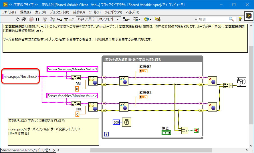

1台のPCでShared Variable Server.viを実行してから、Shared Variable Client-Variable APIを開き、IPまたはコンピューター名を使用して以下に示す文字列を変更します。これにより、動作が確認されているコードを使用し、エラーの原因としてネットワーク/ファイアウォールを分離できます。
