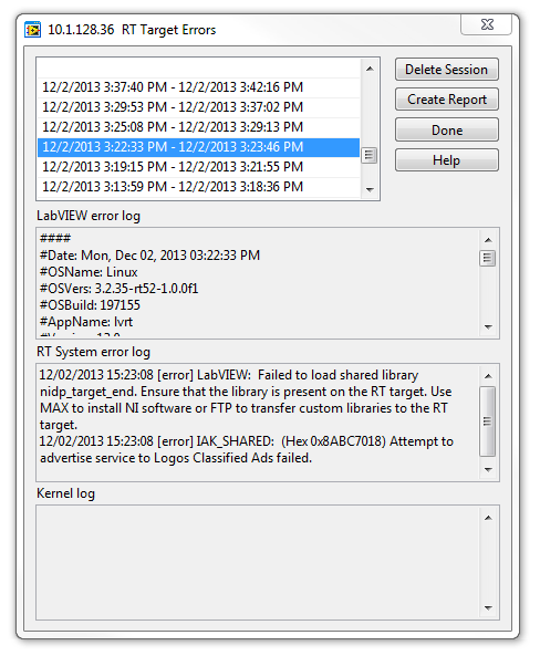

  2. 右鍵單擊您的 Remote Systems,然後選擇 View Error Log 。這將打開 RT Target Error 對話框窗口。
  3. 選擇要查看的 LabVIEW RT 會話以顯示錯誤日誌。要將錯誤日誌保存到本地電腦,請單擊 “Create Report” 按鈕。
如果您的 RT 系統在操作過程中確實遇到錯誤,我們可以期望在 RT 系統錯誤日誌窗口中找到錯誤日誌,如下所示:

請注意,可完全操作的控制器仍將在 LabVIEW 錯誤日誌窗口中顯示信息。這些消息通常描述加載到控制器上的操作系統以及操作系統初始化過程。
