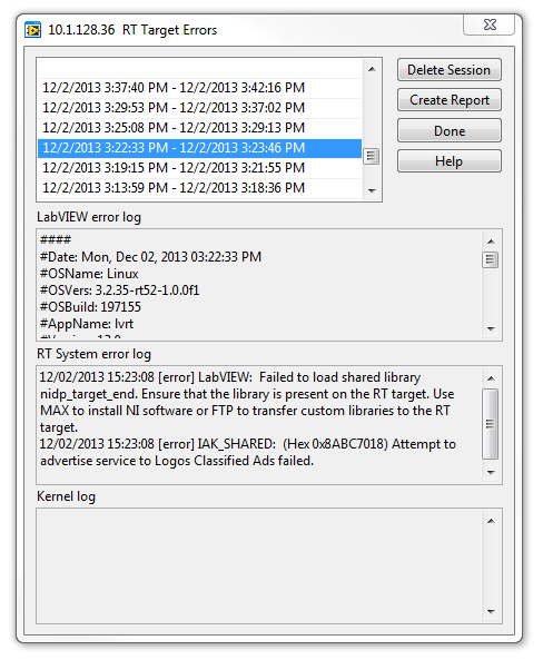

リアルタイム コントローラがクラッシュし続けますが、エラー情報が得られません。エラー情報を保存するエラーログファイルはありますか?
コントローラがクラッシュすると、lvrt_err_log.txtというエラーファイルが作成されます。この情報はコントローラーからのダンプファイルであり、クラッシュの原因のトラブルシューティングに役立ちます。
このファイルにアクセスするには以下のように操作します:
  1. Measurement & Automation Explorer を開き、 リモートシステムを展開します。
  2. リモート システムを右クリックし、エラーログを表示を選択します。これにより、RT ターゲット エラー ダイアログ ウィンドウが開きます。
  3. エラーログを表示するには、表示する LabVIEW RT セッションを選択します。エラー ログをローカル マシンに保存するには、 Create Reportボタンを左クリックします。
RT システムで操作中にエラーが発生した場合は、以下に示すように、RT System error logのウィンドウにエラー ログが表示されます。
コントローラが完全に動作していても、LabVIEW error logウィンドウに情報が表示されることに注意してください。これらのメッセージには通常、コントローラにロードされたオペレーティング システムと、オペレーティング システムの初期化プロセスについて記述されています。
