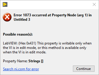

你無法用程式化的方式更改Enumerated的資料型態,就像無法用程式化的方式將integer control更改為double或將string control更改為path control。Enum中的string是其資料型態的一部分,因此只能在開發狀態時進行更改。你可以通過Property Node讀取Enum中的string,但不能使用Property Node寫入它們。
如果選擇在運行時寫入Enum的Strings property,則會
在Property Node上看到Error 1073 occurred at Property Node ,如下圖所示:
