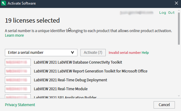

確認您的序號是否包含需要啟動的軟體產品和版本。您可以在互動式啟動指南中輸入序號進行驗證。
如果互動式啟動指南顯示您的序號無效,且該序列號是訂閱許可證,則說明訂閱可能已過期。請續約才能啟動軟體。
