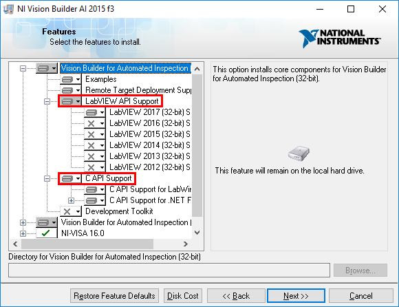

TestStand環境並沒有直接支援VBAI程序,但是您在安裝VBAI的過程中可以將
LabVIEW API Support
和
C API Support
作為部分安裝項目來進行安裝:

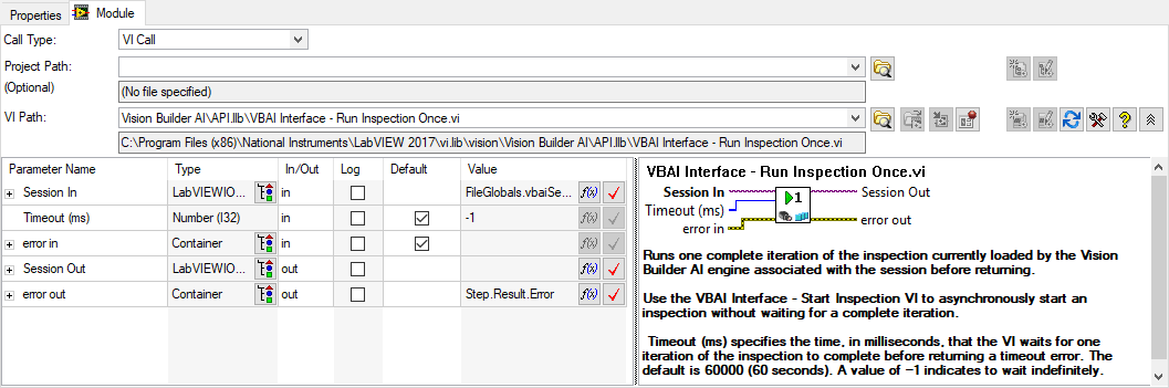

您可以透過合適的Adapter直接在TestStand環境下呼叫該API資源(LabVIEW VI或C函數)。下圖呈現呼叫
Run Inspection Once.vi
的範例:
