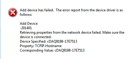

컴퓨터에 cDAQ를 연결하고 Measurement&Automation Explorer 소프트웨어 (NI MAX) 를 열었습니다.
섀시가 "네트워크 디바이스"아래에 나타나지만 섀시에 연결된 개별 DAQ 모듈들은 보이지가 않습니다.
DAQ 디바이스를 수동으로 추가하기 위해 디바이스 추가 버튼을 눌렀지만 다음과 같은 에러 메시지가 나타납니다:
이 문제는 네트워크 연결 문제 또는 DAQmx 드라이버 문제로 인해 발생할 수 있습니다.
