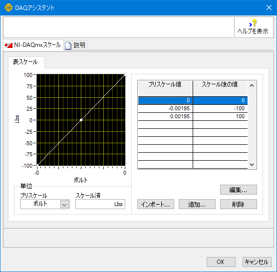

DAQデバイスから収集した信号のカスタムスケールを作成しようとしています。NI Measurement&Automation Explorer(MAX)でタスクを作成し、カスタムスケールを作成しました。ただし、タスクを保存または実行しようとすると、次のエラーが表示されます。
エラーコード-200077がDAQアシスタントで発生
推定理由:
要求された値は、このプロパティでサポートされている値ではありません。他のプロパティと競合するためプロパティ値が無効である可能性があります。
この問題を解決するにはどうすればよいですか?
下図のように、信号入力範囲がスケーリングされた値と一致しない場合、エラー-200077が発生します。
デバイスの信号入力値は、スケーリングされた値として単位で表されます。たとえば、スケール前の範囲が-5~+5 Vでスケール後の範囲が0~200 Vの場合、信号入力範囲も+/- 5Vではなく0~200Vでなければなりません。つまり、カスタムスケールを作成する場合、スケーリングされた値は信号入力値と一致する必要があります。

表スケール
表スケールは、スケール値を直接割り当てることにより、範囲の割り当てスケールと同様に使用できます。ただし、トランスデューサに付属の校正証明書から校正値を入力するために使用することもできます。
たとえば、ロードセルの校正証明書には、負荷が-100 lbs、mV/Vが-1.95、100 lbsおよび1.98 mV/Vと記載されているとします。
追加...を選択し、プリスケール値に-0.00195、スケール後の値に-100を入力します。次の値のセットとして、プリスケール値に.00198、スケール後の値に100を入力します。
メモ: 青色で示すように設定したカスタムスケールが選択されていることで、DAQmxタスクで期待どおりに新しい単位が表示されます。
