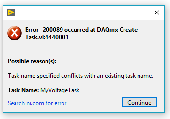

为什么我只能运行一次DAQmx代码?第二次运行时,我收到错误
Error -200089 occurred at DAQmx Create Task
Task name Specified conflicts with the existing task name.
我第一次运行我的DAQmx代码时它工作正常,但接下来的每次它都会出错?
为什么我从DAQmx Create Task VI中得到
错误
-200089
在LabVIEW中,使用DAQmx Create Task VI时
您可以通过在
New Task Name
终端中输入任务名称来将任务保存在Measurement & Automation Explorer(MAX)中以供将来使用。这可以防止将来由于任务的资源名称重复而尝试运行该程序。
有四个选项可以解决此问题:
将
New Task Name
终端保持浮动,不给任何值。您的程序不会保存任务。
在代码末尾使用
DAQmx Delete Saved Task VI
,并与
DAQmx Clear Task VI
或
DAQmx Stop Task VI
结合使用。
每次运行代码之前删除MAX中的任务。
手动处理错误
,使用此错误的情况来代替启动现有任务,维护功能。
