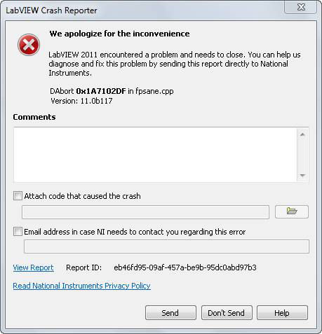

  • Mi entorno de desarrollo de LabVIEW se cerró. ¿Cómo accedo al archivo de registro relacionado con este bloqueo?
  • ¿Dónde se encuentran los archivos de basura después de que LabVIEW se bloquea?
  • Mi código hizo que LabVIEW fallara. Aparte del código, ¿qué otros archivos pueden ayudar al soporte de NI a comprender cuál fue la causa?
  • Accidentalmente cerré la ventana de LabVIEW Crash Reporter antes de hacer clic en View Report . ¿Puedo acceder a los archivos de informe?

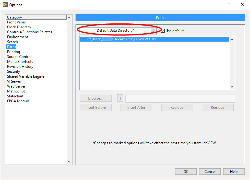

LabVIEW en Windows
Los archivos de registro de errores de LabVIEW se almacenan en el Directorio de datos predeterminado de LabVIEW. Puede ver o editar esta ubicación desde el menú Tools » Options » Paths. Luego seleccione  Default Data Directory en el menú desplegable. En este punto, su ventana se parecerá a la siguiente captura de pantalla:
El directorio de datos predeterminado de LabVIEW es: C: \ Users \ <Mi usuario> \ Documents\LabVIEW Data, donde <Mi usuario> se refiere a la carpeta de su cuenta de usuario.
LabVIEW 2011 y posteriores:
Dentro de la carpeta de datos de LabVIEW, continúe navegando a \ LVInternalReports \ LabVIEW \ <LabVIEW Version> \ . Este directorio contiene carpetas para cada caída de LabVIEW. Cada carpeta individual contiene un archivo zip para cada informe de bloqueo completo. Cada informe de bloqueo contiene al menos un registro de LabVIEW como archivo .txt y un archivo de volcado de bloqueo (crash dump file) en formato .dmp . Este artículo contiene más información sobre NI Error Reporting en LabVIEW 2011 y versiones posteriores: Preguntas frecuentes sobre NI Error Reporting (NIER) (en inglés)
