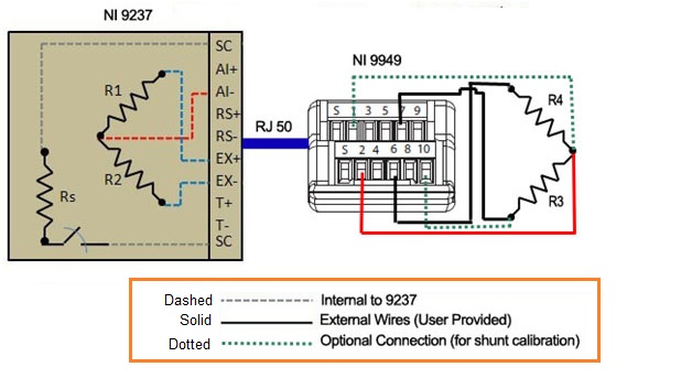

NI 9237의 매뉴얼에는 외부에서 저항을 추가하여 하프 브리지를 생성하는 경우 NI 9237과 함께 쿼터 브리지 구성을 사용할 수 있다고 명시되어 있습니다. NI 9949 액세서리 박스를 어떻게 사용해야 합니까?
NI 9237에는 하프 브리지 구성을 위한 2개의 내부 저항이 있습니다. 쿼터 브리지 구성에서 스트레인 게이지 (R4)를 연결하려면 브리지 회로를 완성하기 위해 외부 정밀 저항 (R3)이 필요합니다. 그림과 같이 스트레인 게이지와 정밀 저항을 연결하십시오. 션트 교정의 경우 그림과 같이 정밀 저항에 와이어를 연결하십시오.
NI 9949와 NI 9237 사이의 핀 연결 목록은 아래에서 확인할 수 있습니다:
NI 9949NI 9237 터미널
1 번 핀SC션트 저항기 끝 1
2 번 핀AI +채널 입력 +
3 번 핀AI -채널 입력 -
4 번 핀RS +원격 감지 +
5 번 핀RS-원격 감지 -
6 번 핀EX +여기 +
7 번 핀EX -여기 -
8 번 핀T +TEDS +
9 번 핀T -TEDS-
10 번 핀SC션트 저항기 끝 2
추가 정보
실드 된 스트레인 게이지가 있다면 스트레인 게이지의 실드 와이어를 NI 9949의 "S"터미널에 연결해야 합니다.
