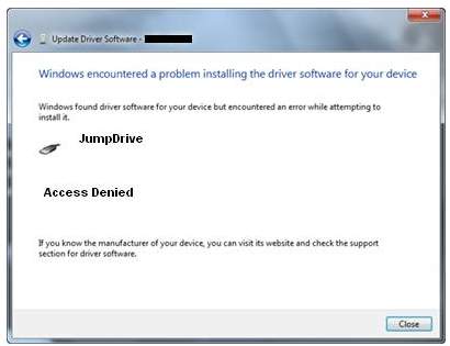

我正在嘗試在Windows電腦上安裝USB控制器。安裝驅動程式(NI-488.2,NI-DAQmx等)並重新啟動PC後,我將USB設備插入USB端口。彈出“
Found New Hardware
”訊息,在初始化訊息之後,出現“
Access Denied
”訊息,並且安裝中止。
我無法在NI MAX中檢測到該卡。在設備管理員中,旁邊有一個驅動程式遺失標記(黃色驚嘆號)。

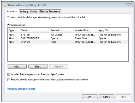

此問題與Windows registry有關,與特定的USB設備無關;如果將其他USB設備插入端口,則該設備仍將無法使用。
Windows Vista / 7/10:
從
開始
菜單
運行
regedit
。在繼續操作之前,請確保導出
registry
的備份副本。
使用樹導航到
Computer\HKEY_LOCAL_MACHINE\SYSTEM\CurrentControlSet\ENUM\USB
以展開資料夾。
右鍵單擊
USB
資料夾,然後選擇
權限...。
在對話框中,確認“
Everyone
”都是列出的群組,並且勾選“
Read
單擊“
Advanced
”選項欄,並確保已勾選“
Include inheritable permissions from this object's parent
導航到“
Owner
”選項卡,並確保已勾選“
Replace owner on subcontainers and objects”
,如圖所示。
選擇
Apply
以應用這些更改。此時可能會出現警告訊息。選擇
OK
繼續。
如果需要,在
Permissions for USB
對話框中選擇
Apply
,然後選擇
OK
退出。
重試安裝。
