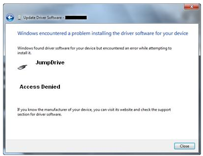

Estoy tratando de instalar mi controlador USB en mi máquina con Windows. Después de instalar el controlador (NI-488.2, NI-DAQmx, etc.) y reiniciar la PC, conecto mi dispositivo USB al puerto USB. Aparecen los mensajes de Nuevo hardware encontrado y, después del mensaje de inicialización, aparece un mensaje de "Acceso denegado" y la instalación se cancela.
No puedo detectar la tarjeta en NI MAX. En el administrador de dispositivos hay una marca que falta del controlador junto a él (signo de exclamación amarillo).
Solución
Este problema está relacionado con el registro de Windows y no está relacionado con el dispositivo USB en particular; cualquier otro dispositivo USB aún no funcionará si lo conecta al puerto.

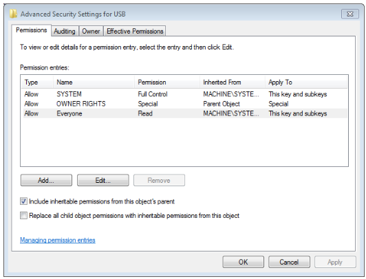

Windows Vista / 7:
  1. Ejecute regedit desde el menú Inicio . Asegúrese de exportar una copia de seguridad del registro antes de continuar.
  2. Navegue a Computador \ HKEY_LOCAL_MACHINE \ SYSTEM \ CurrentControlSet \ ENUM \ USB usando el árbol para expandir las carpetas.
  3. Haga clic derecho en la carpeta USB y seleccione Permissions...
  4. En el cuadro de diálogo, verifique que Everyone  sea un grupo listado y que Read esté marcada.
  5. Haga clic en la pestaña Advanced y asegúrese de que esté seleccionada la opción Include inheritable permissions from this object's parent.
  1. Vaya a la pestaña Owner y asegúrese de seleccionar Replace owner on subcontainers and objects como se muestra.
En
  1. Seleccione Apply para aplicar estos cambios. Un mensaje de advertencia puede aparecer en este punto. Seleccione OK para continuar.
  2. Seleccione Apply en el cuadro de diálogo Permissions for USB si es necesario, luego seleccione OK para salir.
  3. Vuelva a intentar la instalación.
