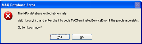

在运行Measurement&Automation Explorer(MAX)时,我收到以下MAX数据库错误:
MAX数据库异常退出。如果问题仍然存在,请访问ni.com/info并输入信息代码MAXTerminatedServiceError。

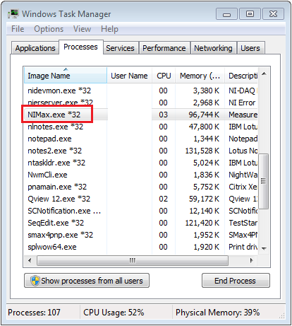

确保NI MAX.exe已完全关闭
右键单击
Windows任务栏,
然后选择“
任务管理器”
。单击
进程(Processes)
选项卡并选择
NIMAX.exe
(或旧版NI MAX的
nimxs.exe
)。单击
终止进程
,然后单击
确定
。在Windows Vista系统中,请确保选中“
显示所有用户的进程
”选项,以便所有进程都能看到。

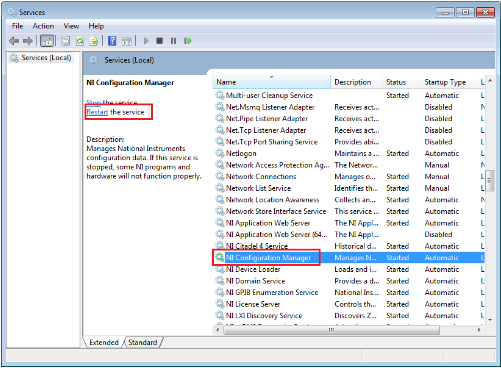

重新启动或启动NI Configuration Manager和NI Device Loader服务
为了重启这个服务,最好是重启电脑。
如果要手动启动这个服务,请到“
控制面板”»“管理工具”»“服务”
。向下滚动找到NI Configuration Manager。右键单击
NI Configuration Manager,
然后选择“
启动”
。并且重启NI Device Loader服务。做完这些改变之后,关闭服务和重启MAX。MAX应该可能正常操作了。

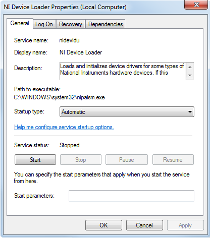

如果未启动NI Configuration Manager服务,但启动服务的所有选项都显示为灰色,请跳至步骤4。
另一种选择是右键单击每个服务,然后选择“属性”。您可以在“服务状态”部分中查看服务是否已启动。如果未启动,请选择“启动”。
