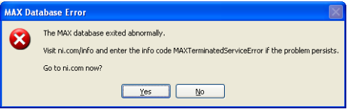

Al ejecutar Measurement & Automation Explorer (MAX), obtengo el siguiente error, MAX Database Error:
The MAX database exited abnormally. Visit ni.com/info and enter the info code MAXTerminatedServiceError if the problem persists.
Tampoco me es posible realizar las siguientes acciones:
  • Ver mi software en la pestaña Data Neighborhood o Software en NI MAX sin recibir el error
  • Usar paneles de prueba (del inglés Test Panels) en mis dispositivos
  • Usar DAQ Assistant en LabVIEW
  • Visualizar uno de mis dispositivos en NI MAX
  • Encontrar mis dispositivos GPIB

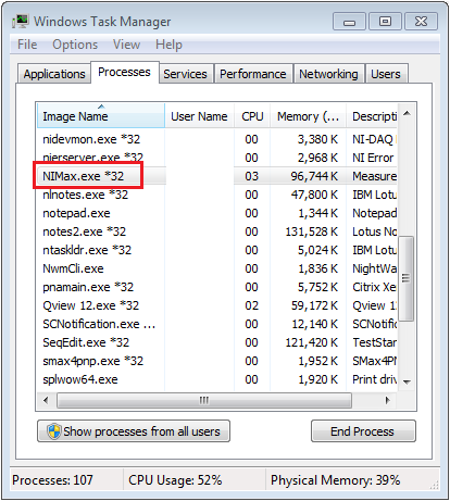

  1. Asegurarse de que el NIMAX.exe se haya cerrado completamente
  • Clic derecho en la Windows Taskbar y seleccionar Task Manager. Clic en la pestaña Processes>>NIMAX.exe (o nimxs.exe para versiones anteriores de NI MAX). End Process>>Yes . En Windows Vista, asegurarse de marcar la opción Show processes from all users para que todos los procesos estén visibles.
