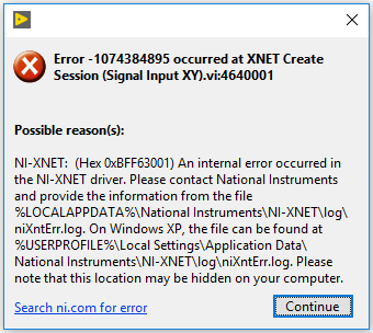

当我尝试创建一个NI-XNET Create Session时,我得到
E
r
ror -1074384758
or
Error -1074384895: NI-XNET: (Hex 0xBFF63001) An internal error occurred in the NI-XNET driver
.我该如何解决这个问题?

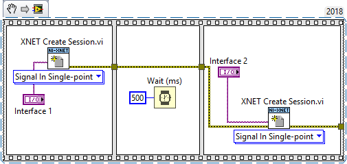

如要创建多个XNET Create Session,请参考下图所示在
XNET Create Session VI
之间添加一个延迟。
