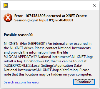

NI-XNET 세션을 생성하려고 하면 다음의 에러가 발생합니다.
Error -1074384758 or Error -1074384895: NI-XNET: (Hex 0xBFF63001) An internal error occurred in the NI-XNET driver.
이 문제를 어떻게 해결할 수 있습니까?

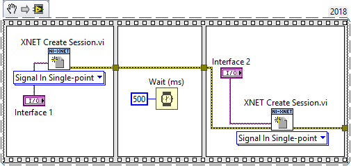

  • 여러 XNET 세션을 생성하는 경우 아래 그림과 같이 XNET Create Session VI 사이에 지연(Wait)을 추가하십시오 .
