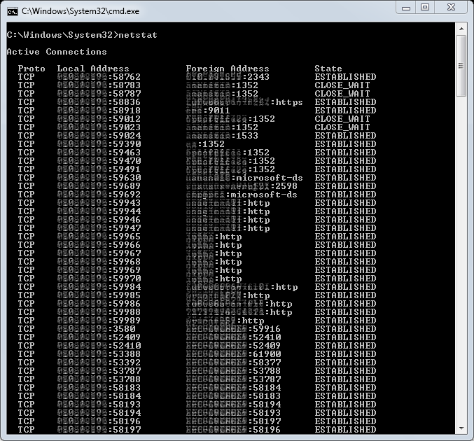

您的Microsoft Windows 電腦將在命令提示字元視窗中使用
netstat
命令告訴您當前正在與哪些通訊埠通訊。
Start Menu » Programs » Accessories » Command Prompt

netstat
指令還允許您查看每個通訊埠上正在通訊的IP地址。在debug特定目標之間的網路連接狀況時非常有用。
Netstat
可以接受各種參數,以幫助您更快地訪問要查找的資料。以下參數可能較常被使用到:
-a-僅顯示活耀的TCP和UDP 的連線
-b-
這將顯示與連線有關的程式。使用下面的“
-o
”選項與此相似,但是根據網路設定的不同,執行時間可能會更長。
-p-
這使您可以請求有關特定通訊協定的資訊。例如,“ netstat -p udp”將回傳您計算機上的所有UDP連線。
-o-
這將包括網路連接的PID(Process ID)。這可以幫助您隔離使用每個埠的程式。如果懷疑應用程式正在使用您要訪問的埠,則可以使用此參數進行驗證。獲得有關埠的PID編號後,打開 Task Manager (工作管理員) 並選到 Process 子頁面。在這裡選擇
View»Select Columns...
在標題為
PID
的框中放置一個複選標記。接著,您可以透過點擊該列按PID對程序(Process)進行排序。上下滾動瀏覽此清單,直到找到感興趣的PID,您將知道它與哪個程式有關。
