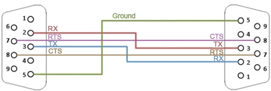

若要启用两个设备之间的握手协议,必须将其中一个设备的请求发送(RTS)引脚连接至另一个设备的清除发送(CTS)引脚。
全交叉线带有握手协议(Null Modem Cable with Handshaking)
