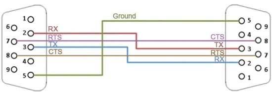

El cable de módem nulo, a veces llamado cable cruzado, debe usarse cuando se conecte directamente el puerto serie de su computadora y un Equipo de terminal de datos (
DTE por sus siglas en inglés). Con los cables de módem nulo, la señal de transmisión (Tx) del dispositivo de transmisión se enruta a la línea de recepción (Rx) del dispositivo receptor. De manera similar, la línea de transmisión del dispositivo receptor se enruta a la línea receptora del dispositivo transmisor. Aquí hay dos rutas de cable de módem nulas comunes:
Cable modelo nulo simple
Para habilitar la comunicación entre los dos dispositivos, el pin de
Solicitud de envío (
RTS por sus siglas en inglés) de un dispositivo debe estar conectado al pin
Borrar para enviar (
CTS por sus siglas en inglés) del otro dispositivo.
Cable módem nulo con handshaking![](/servlet/rtaImage?eid=ka03q000000tJJz&feoid=00N0Z00000HEWRt&refid=0EM0Z000000WBhW)

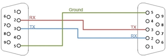

El cable de conexión directa se debe utilizar cuando se conecta con un dispositivo de equipo de comunicaciones de datos (
DCE por sus siglas en inglés). Los pines TX-RX y RTS-CTS no están interconectados en este caso, de ahí el término cable directo.
Cable recto simple![](/servlet/rtaImage?eid=ka03q000000tJJz&feoid=00N0Z00000HEWRt&refid=0EM0Z000000WBhg)
