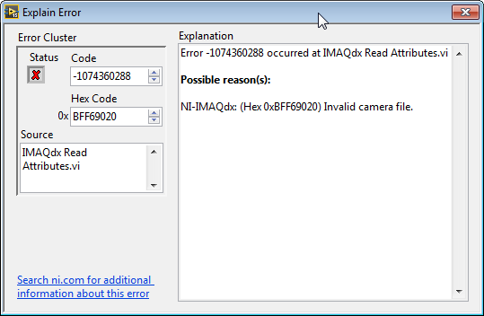

存在しないicdファイルを指定すると、エラー -1074360288が発生します。
エラーコード -1074360288がIMAQdx Read Attributes.viで発生
考えられる理由:
カメラファイルが無効です。
